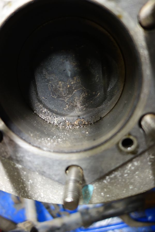

sur les récentes, c'est une tête hexagonale de 19 ou 22, je ne sais plus.
vu de ta photo, la rotation du moteur est dans le sens horaire.
après avoir enlevé les bougies, ca ne doit pas forcer.
il est très probable que les pistons soient bloqués.
comme te l'a préconisé zouzou, met du dégrippant et laisse agir plusieurs jours.

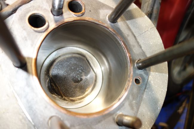

Bonne nouvelle les pistons ne sont pas grippés et même en excellent état.
J'ai aussi la preuve pour ceux qui en douteraient qu'il ne faut JAMAIS tenter de démarrer, ou juste de kicker bêtement (enfin là y'a pas de kick !!) une moto stockée très longtemps sans ouvrir !

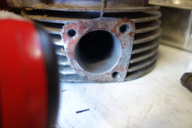

Autre nouvelles les pipes d'amission font bien 40 (enfin 39 exactement) et au vu de l'état de surface sont usinée.

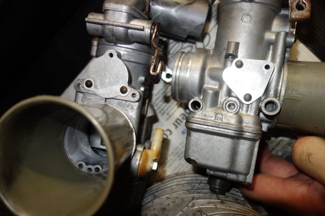

Sur les carbus (sur la photo ils sortent du bain ils sont tout propres maintenant , et il n'y a plus de caramel à l'intérieur (quelle galère à nettoyer) il manque un petit rivet pour tenir les plaques , comment en trouver et remplacer ?

Non c'est bien par là, dans le sens des aiguilles d'une montre, n'oublie pas d'enlever les bougies. Ne force pas comme un malade si ca tourne pas, le moteur est bloqué.
Re: [1000 Le Mans] Rénovation
C'est pas bloqué , voir photo plus haut c'est même nickel !
