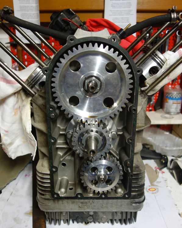

Hello, pour ceux qui n'ont pas vu sur fb , ça avance !
Selon vous quel est maintenant la bonne position dans laquelle mettre le moteur pour sortir les bielles puis le vilo ??
et deuxième question, la clé à ergot c'est bien celle ci, c'est écrit gros modèle mais il n'y a pas le diamètre..

Re: [1000 Le Mans] Rénovation
Bonjour.
Il te faudra le coucher comme le montre l'image du tuto.

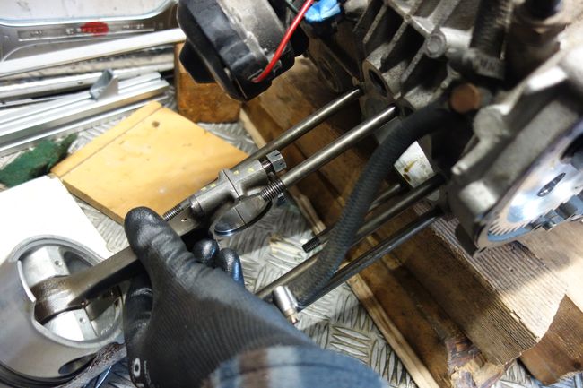

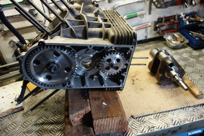

Un grand merci aux féres Tavola, pour nous avoir débloqué l'écrou à crénaux du vilo, ça nous à bien simplifié la vie !

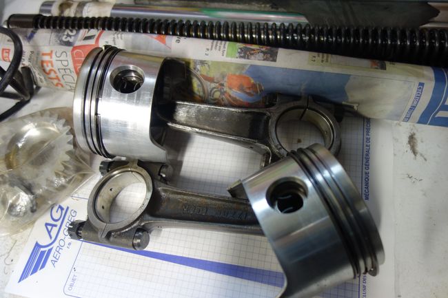

Du coup le démontage du vilo est une formalité, démontages des bielles et repérage...
Puis sortie du vilo
Et démontage du bouchon de l'épurateur pour découvrir qu'il n'y a absolument aucune cochoneries dedans ! il est nickel .

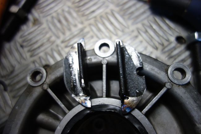

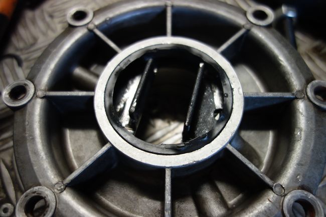

Par contre extraire le spi coté boite n'a pas été immédiat. Apres chauffe du carter et quelques essai par l'arriere , j'ai juste réussis à tordre sa partie métalique et arracher le plastique mais pas à l'extraire. Pour ne pas risquer d'abimer le carter, j'ai donc fais un arrache en 2 parties qui se glisse juste derriere le joint. Et là c'est venu facile.
Puis sortie du vilo

Bravo pour ce beau boulot et stand up ovation pour l'extracteur de joint maison !

Ben dis donc, ca prend forme cette réno ! Bravo !
