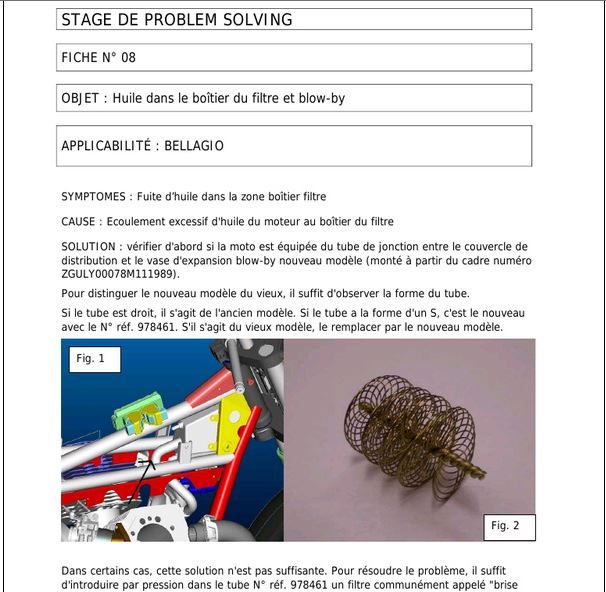

Toutefois quelque chose d'intéressant dans stage Guzzi PDF
Fiche n°8 retour d'huile dans la boîte à air.
Cela concerne a priori le Bellagio mais pourrait-on appliquer ceci a la Norge ou autre modèle.
Un tuyau coudé ou un brise flamme peut limiter les retours d'huile trop important.
A débattre ? je passe le relais au experts .
http://www.fichier-pdf.fr/2012/09/02/st ... w/page/29/" onclick="window.open(this.href);return false;
