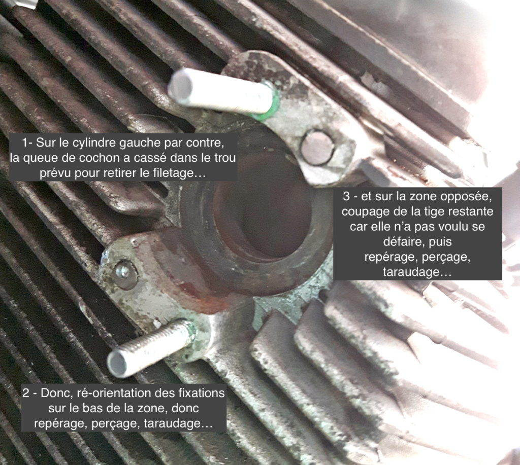

Voila, la bécane est repartie, après plusieurs déboires…
Pourquoi faire facile quand on peux faire compliqué….
En quelques mots, sur le cylindre droit, j’ai percé légèrement de travers mais ça va….
Sur le cylindre gauche, l’outil pour sortir le filetage a cassé dedans, donc impossible de repercer car acier plus dur que les forêts,
donc décalage des fixations… pas le choix…. donc, calage, perçage, filetage, et ma bague de fixation gauche est maintenant placée
plus en biais, mais ça fonctionne très bien…. Si jamais un jour, ça se rebloque complètement, j’en serais pour 2 culasses….
Bah, d’ici là….
