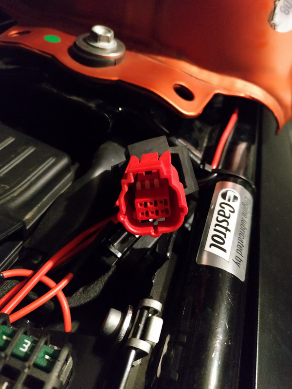

Je ne sais pas si c'est identique sur la V7 850 mais sur la V7 III, il y a un connecteur 12 V après contact disponible, normalement destiné à raccorder une prise USB.
Il est situé ici :
Je l'utilise via des relais comme point d'alimentation pour tous mes accessoires.
Tu pourrais a priori l'utiliser pour alimenter ton dongle, qui ainsi serait coupé après la mise hors contact.
Il est situé ici :

Oui, il y a aussi une prise 2 voies avec un +12V après contact protégée par un fusible dédié en attente sous la selle de la V7 850.
Elle me sert aujourd'hui à alimenter la prise USB au guidon.
C’est vrai que c’est une bonne idée, merci @jemase, mais j’avoue avoir la flemme de modifier le cable 6 broches - 16 broches OBD2.
Je suis prévenu maintenant, je ne laisse plus le dongle branché plus de 3 jours sans rouler, ce qui ne m’arrive pas si fréquemment.
