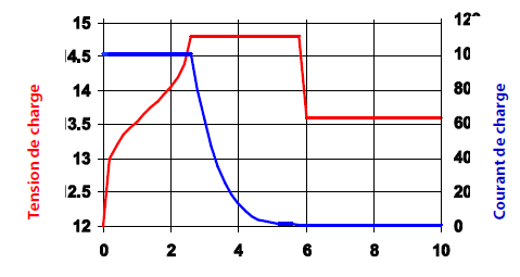

  • Réguler le courant de charge courant constant (entre C/2 et C) jusqu'à 80% de charge, puis tension constante jusqu'à la la charge complète, et enfin, parfois, une charge flottante d’entretien ou simplement arrêt total de la charge quand la tension des cellules (dépendant de la chimie).

Les chargeurs de batteries au plomb "intelligents" suivent un protocole de charge adapté au plomb.
Il ressemble à celui du lithium, mais avec des seuils différents.
Si le BMS de la batterie lithium fait ce qu'il faut pour ne pas endommager la batterie, encore faut-il qu'il ait assez de courant/tension pour charger correctement, ce qui n'est peut-être pas le cas avec un chargeur plomb.
Au pire, elle mettra plus de temps à se recharger, voire ne sera pas à 100%.
