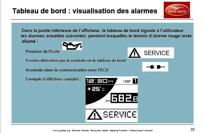

Le didacticiel BREVA 1100 est très instructif, beaucoup d'informations, notamment pour l' accès au diagnostic.
http://www.mediafire.com/view/73ni8aaah ... 28F%29.pdf" onclick="window.open(this.href);return false;
Ce document est présent sur l' excellent site http://www.guzzitek.org" onclick="window.open(this.href);return false;.
Si ton tableau de bord affiche "SERVICE", il est fort possible qu'une erreur soit enregistrée.
Donc cette info peu très probablement t' éclairer pour le diagnostic.
