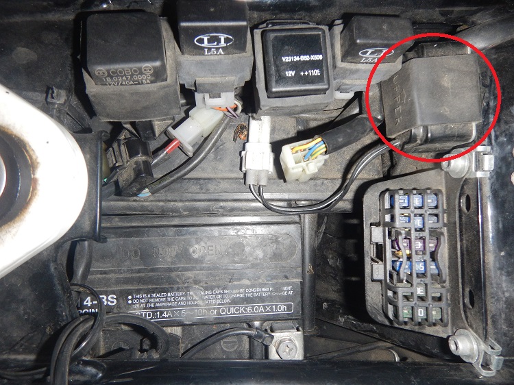

Et si vraiment il y en a un ( ce dont je doute car il n'en font pas mention dans le cahier technique d'atelier de la v7 spécial) il serait ou?
Messages : 9543
Re: [V7] Panne suite au changement de la ligne d'échappement
sous la selle en principe

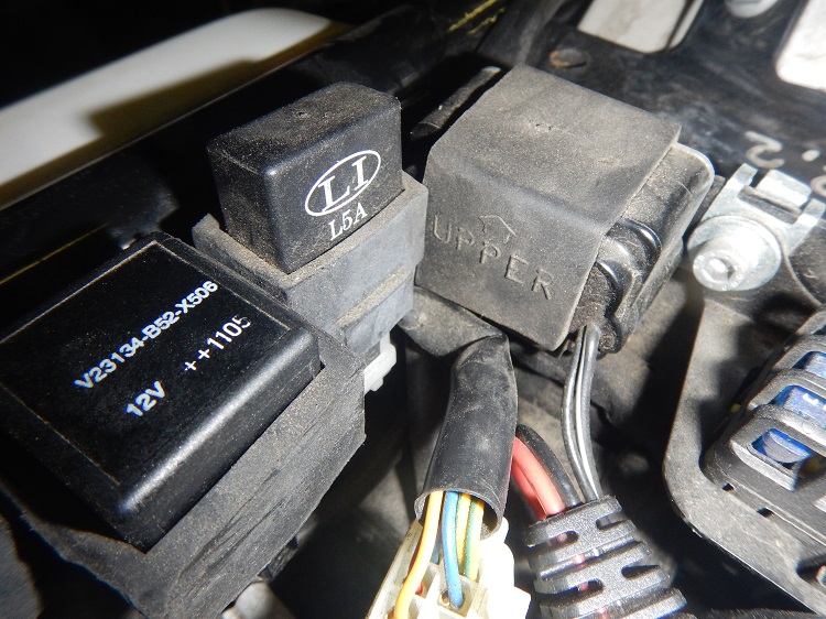

Si ça peut servir : position du capteur de chute sous la selle
