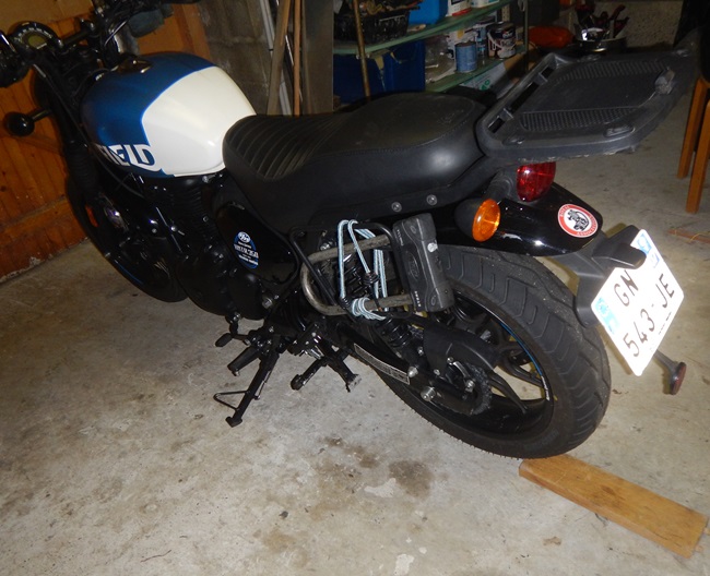

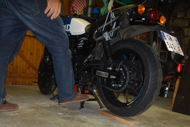

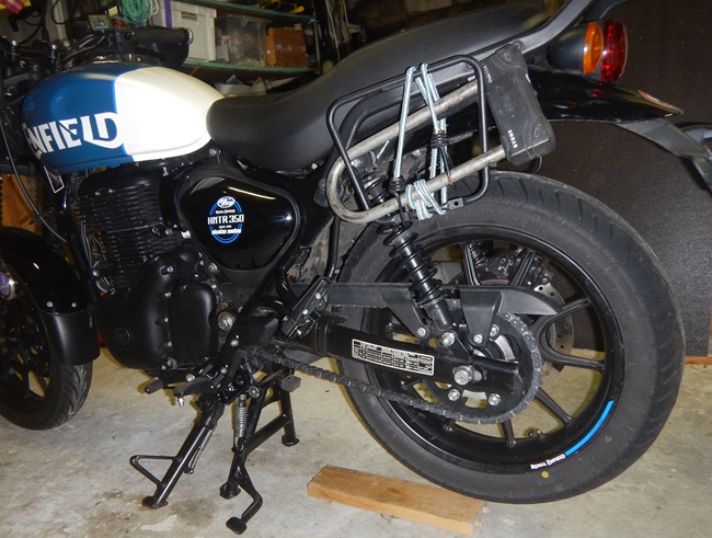

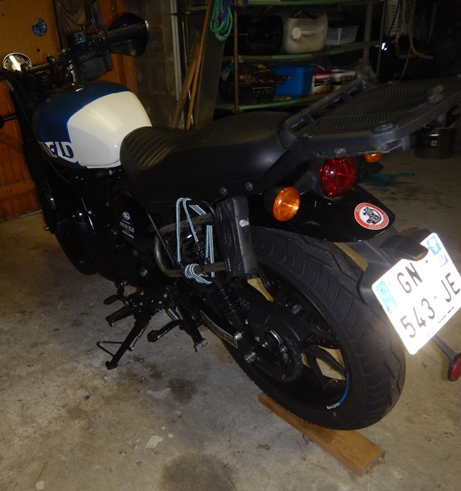

Une petite astuce très utile pour faciliter le béquillage sur la centrale :
Placer une planchette derrière la roue arrière :
Faire monter la moto sur la planchette en la tirant en arrière :
Béquiller, ... ... à l'aise Blaise (même en pantoufle) :
Et voilà !
Evidemment, je n'utilise cette astuce que dans le garage, sinon, faut emmener la planchette ou en trouver une sur place, oeuf Corse !
