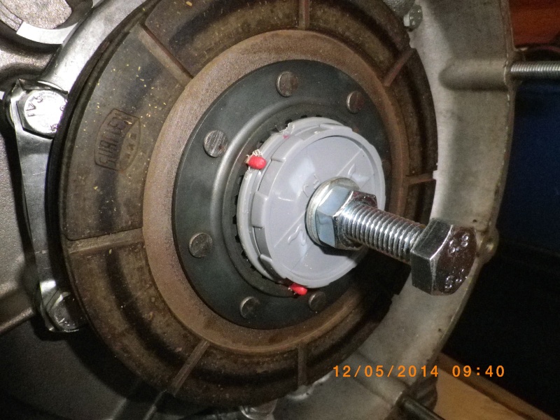

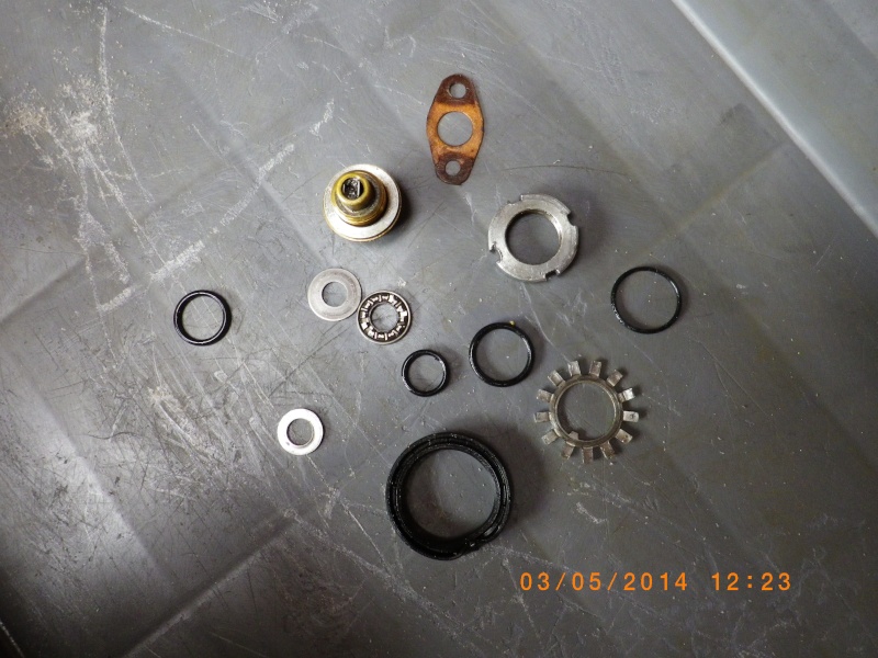

La prise de tête sur la boite m'aura permis de changer ces piéces ....pô grand chose en fait , et j'aurai pu le faire sans ouvrir :(

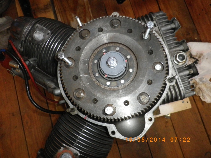

mon prototype pour centrer l'embrayage à bien rempli son rôle ( manchon pvc 50 , un boulon , et ....trois bouts d'allumettes ! :P
Pour compresser l'embrayage , mettre 3 boulons plus long le temps de placer ceux d'origines qui sont pil poil...

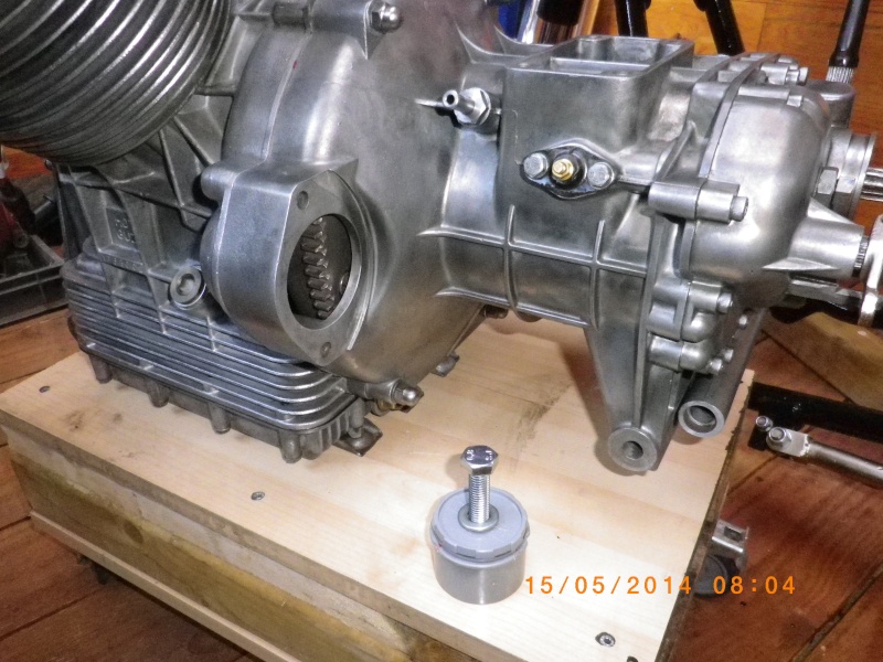

La boite retrouve son copain ..
Et voilà , le tout reposé dans le cadre , je vous passe ma technique de pose dépose que je vous montrait au début du post , donc je suis maintenant dans la phase remontage , çà fait plaisir... :P
