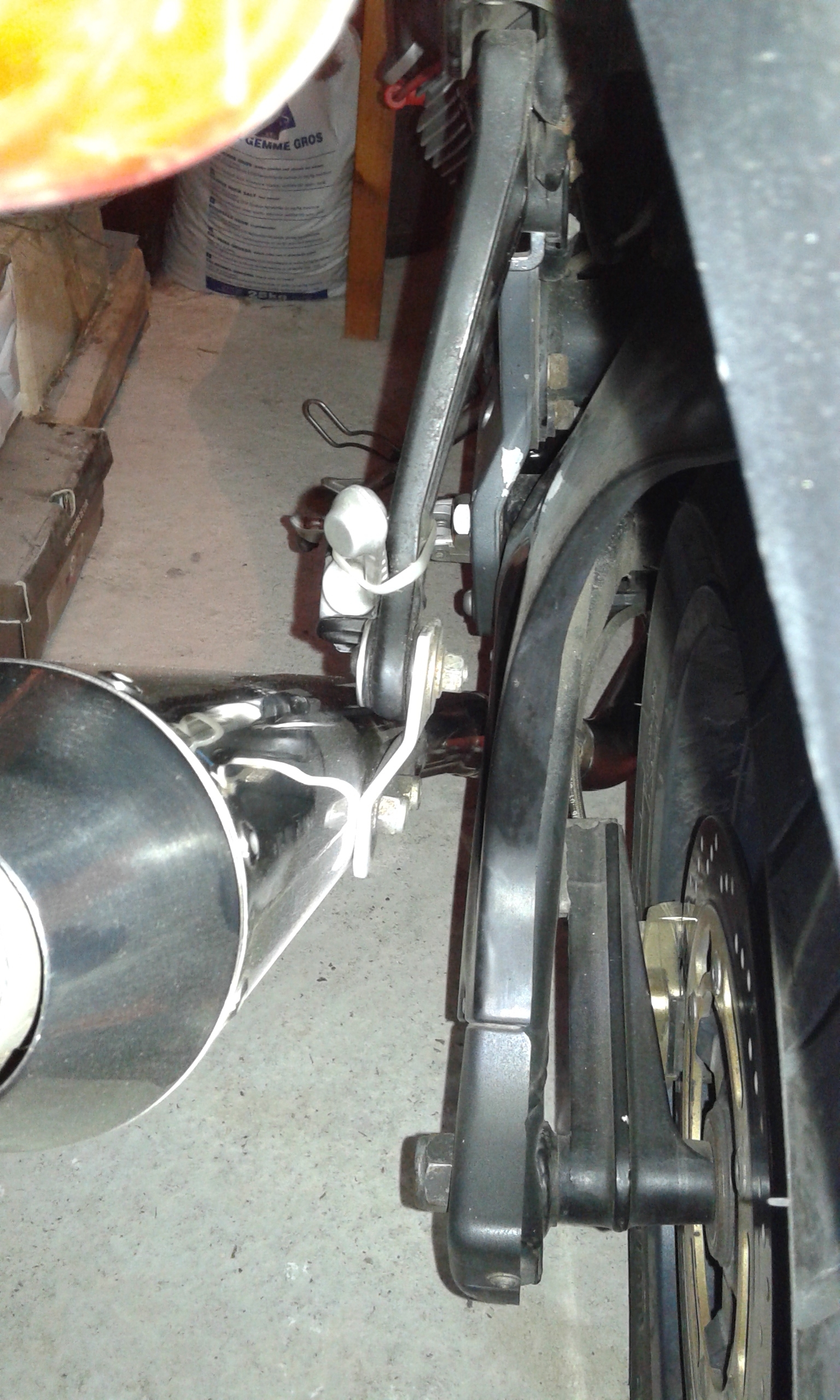

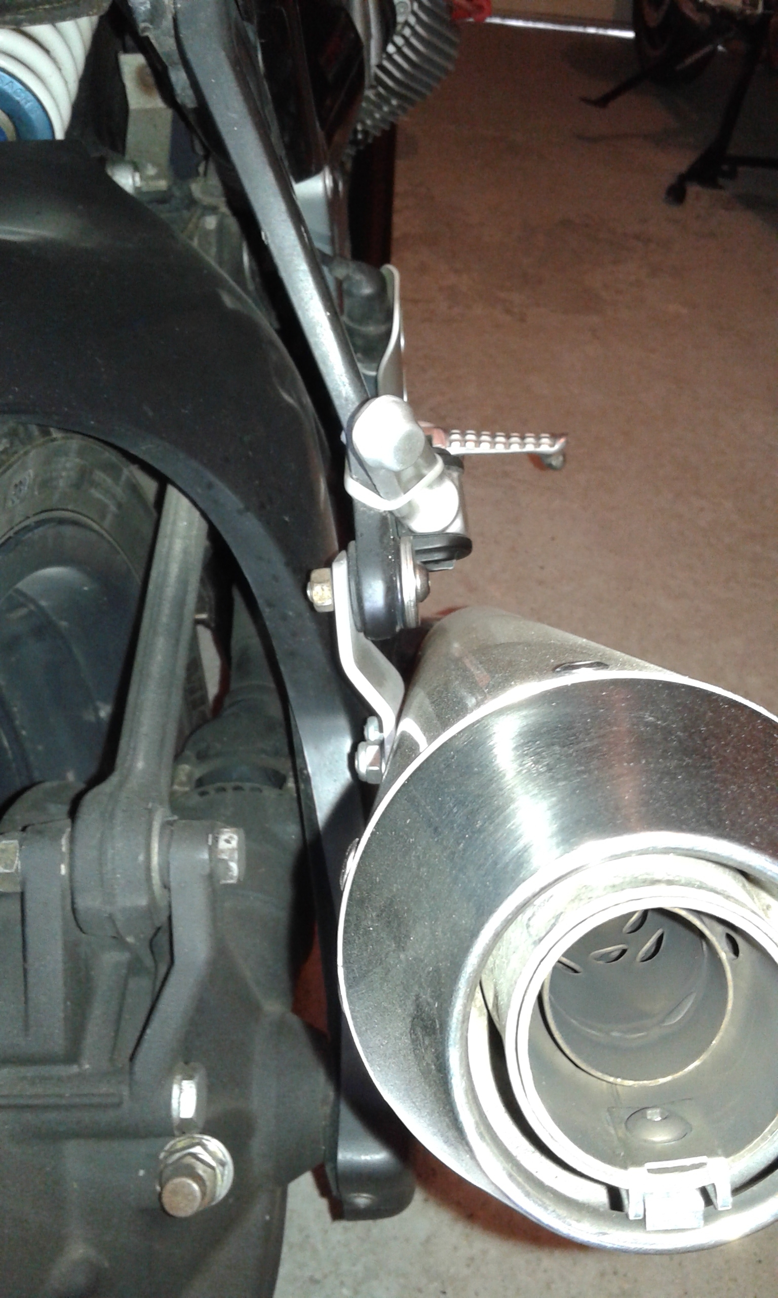

zaurux a écrit : dim. 25 mars 2018, 20:23 Avant que je reprenne complétement l'alignement, vous pouvez me confirmer la suite.
En supposant que la roue est centrée (!) :mrgreen: j'ai la patte gauche à 10 cm et à droite à 12 (?).
Les pattes des pots se mettent à l' extérieur du cadre, tu verras, c' est beaucoup mieux. :shock:

Entre les deux points de fixations des pots il y a 385 mm (faces internes des pattes). Prendre la mesure depuis le bord de jante c'est trop imprécis car influencé par le réglage du bras oscillant et ça change avec le type de jante (4.5 pouces ou 5.5 pouces).
A titre informatif, avec une jante en 4.5 et des roues correctement alignées (ce qui ne veut pas dire que le bras oscillant est centré, puisqu'il est asymétrique, et que ses points de fixations ne sont pas à égale distance de l'axe de la poutre de cadre...) j'ai 113 mm à gauche et 133 mm à droite.

Bon les pattes de silencieux à l'extérieur (?).. ben ça va pas m'arranger pour le côté droit !
[EDIT] En vérifiant les photos d'origine et le catalogue pièces, c'est monté à l'intérieur.
Et pour le collier, avec la vis fournie ça coince.. mais ça va s'arranger.
Pour le décalage du au cardan, suis ok pour le bras oscillant mais pas pour la boucle du cadre et les pattes...
Ça veut dire que le passager se décale sur la droite vs la roue ??

Effectivement, les pattes sont bien à l'intérieur, désolé, mais j' ai rencontré le même problème à l' époque,.
à l' époque Doc m' avait bien dépanné.
Les pattes doivent être bien à plat contre la partie cale pied.
Tu n' as pas inversé les pattes ?
Faudrait que je prenne une photo de mes pots,
si j' ai le temps.
Patience, la solution n' est pas loin..

zaurux a écrit : dim. 25 mars 2018, 21:26 Pour le décalage du au cardan, suis ok pour le bras oscillant mais pas pour la boucle du cadre et les pattes...
La partie supérieure de la boucle, donc l'assise, est centrée par rapport à l'axe de la poutre de cadre, ce sont ses points de fixation aux platines qui ne le sont pas.
Les pattes de support pots fixées à la boucle sont différentes à gauche et à droite, c'est parfaitement visible sur les photo de RV37... La droite a un déport plus important.
Pour mieux comprendre le pourquoi du comment de ce qui peut apparaître comme une bizarrerie il faut partir du moteur, qui sur les V11 est centré par rapport à l'axe longitudinal de la porte de cadre. Ce n'était pas le cas sur les Centauro, les 1100 Sport, décalé à gauche...
La position du moteur détermine celle de la boite et de sa sortie, il en résulte une position décalée du pont, toujours par rapport à ce même axe central.
Si on observe les cotes des dessins techniques officiels les décalages sautent aux yeux... Et si on s'amuse à les aligner selon l'axe central indiqué pour chaque pièce on constate que la place occupée par le pont n'est pas vraiment un problème, mais qu'au contraire si on centre le bras oscillant entre les platines (en réglant les pivots de façon égale) la roue arrière se retrouve déportée à droite d'un bon centimètre...
Le problème vient de la place prise par le disque, l'étrier et son support.
Conclusion ce n'est pas ton passager qui est décalé par rapport à la roue, mais la roue qui l'est à droite par rapport à lui... Et au reste :mrgreen:
