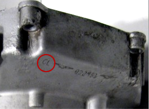

Il est risqué de se fier à l'année de la moto pour déterminer si la boite est de première ou seconde génération. Guzzi dit que la première version a été montée de 2003 à 2005, la seconde à partir de 2005, sans préciser de date "charnière"...
Il n'est donc pas exclu de trouver des boites première génération sur des moto produites courant 2005 et mises en circulation en 2006 (voire plus tard...).
Le seul élément fiable sur lequel se baser sans démontage c'est le n° de production frappé sur la boite...
Première génération : préfixe GL
Seconde génération : préfixe GM
Ce numéro se trouve en haut du carter de cloche d'embrayage, entre les boîtiers papillon.
Ici une GL:
Ici une GL:
