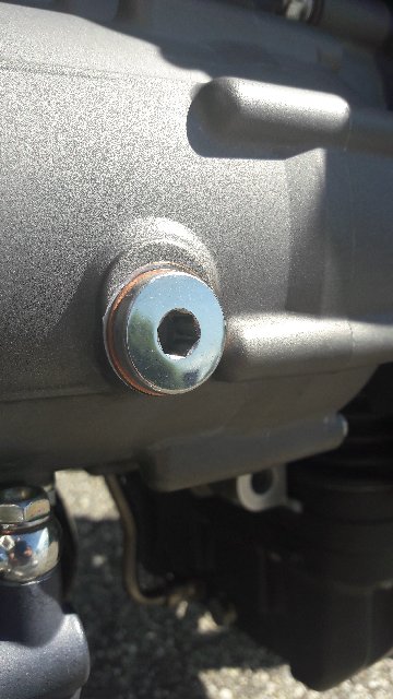

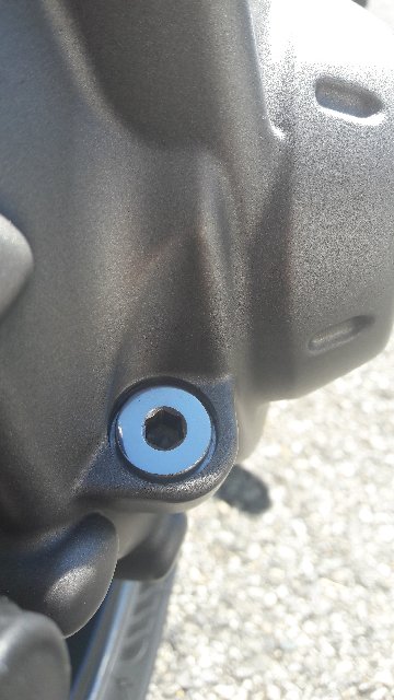

Vidange moteur,boite et pont . Polissage des bouchons pour fignoler :D

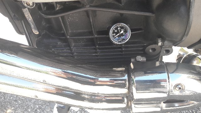

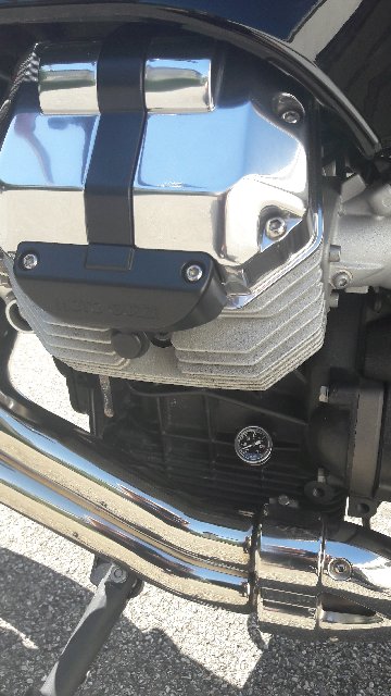

Remplacement de la jauge a huile par une jauge avec mano juste pour le look :D

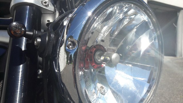

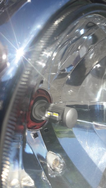

Remplacement ampoule H4 par une LED Elistar V10 H4 MOTO 4800Lm 6000k

Tu n'as pas de code erreur à l'odb ?

Montage plug and play sans erreur ODB*
Et cela fonctionne !! par contre sur la Griso attention j'ai du mettre des cosses les plier et faire un raccordement a la prise H4 car leur longueur de culot est légèrement
plus long qu'une H4 et ça ne passe plus en profondeur .Le plus simple serait de raccourcir les 3 plots de l'ampoule et sa passerais mais l'ampoule étant
garantie trois ans je n'ai pas voulu y toucher.
