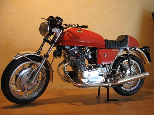

Par contre j'ai un sondage à faire, la couleur de la moto. La palette Laverda en 1971 pour les SF est très étendue, j'en ai sélectionné quelques unes, dites moi laquelle vous plait le plus.
Le célèbre orange DDE
Rouge coraïl, en fait un orange tirant sur le rouge
Jaune
Ou verte, ah non c'est pas une Laverda ça, tiens c'est quoi ce truc?
Voilà en gros les couleurs que j'aime bien
