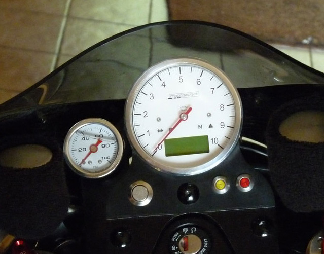

Un exemple de mano assez lisible.
https://www.merlinmotorsport.co.uk/p/st ... oog&vat=on
Est ce que quelqu'un a déjà monté un mano en utilisant des durites souples pour pression d'huile :?: .
https://www.v11lemans.com/forums/index. ... e-adapted/
Je ne sais pas quelle est la qualité et référence de ce type de durites, en tout cas pas de tuyau chinois j'espère :D .
Un kit avec ce type de matériel peourrait être avantageux et facilement modulable pour chaque moto puisqu'on peut vraiment adapter/couper le tuyau à la bonne longueur soit même.
Mais est ce fiable ?.
https://www.vdo-gauges.com/0-150-psi-ny ... -16ft.html

On trouve aussi des Mano-contacts avec commutation réglable (membranes et résistance), mais pas vu en M12x150 (il faut adapter avec un raccord 1/8NPT).
Deuxième point possible de contrôle pression sur la sortie Y durites culasses.
Avec une vis double banjo (kit Mandello) ou une vis banjo M8x1.25 avec en sortie haute du 1/8NPT femelle pour s'orienter avec un coude à 90° à droite et non vers le haut à cause du manque de place pour le branchement d'une durite type aviation (Dash 4 vers 1/8 NPT Mâle) :geek: .
Un truc rare qui ressemble à çà !.
Pour faire une variante avec branchement coudée à 90°de l'exemple donné dans l'image ci dessous, mais en utilisant de la durite tressée inox (qui résiste à 150°) pour rejoindre un Mano mécanique qui serait fixé sur la barre chromé de protection moto à droite.
Le but est d'avoir peu de mouvement sur la durite, pas de frottement, pas d' oscillation, bref le moins de torsion possible.
Je n'ai encore rien décidé, c'est à voir, à étudier.
