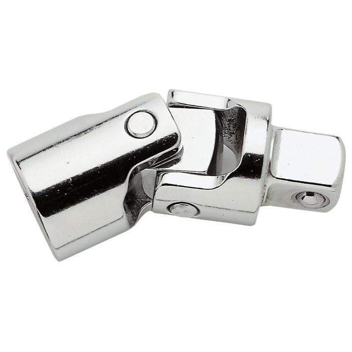

Comme moi, il devrait te suffire d’utiliser un cardan entre la douille et la rallonge.
Cela permet le desserrage / serrage.
Toutefois, l’usage de la clef dynamométrique est faussée par l’angle induit par le cardan ; cela se calcule.
