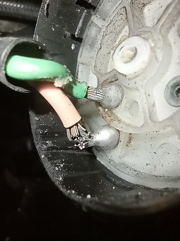

Vu les symptômes, j'ai pensé en premier à un faux contact dans le neiman.
Je commence par suivre le câblage pour une inspection visuelle. La moto est stationnée sur la latérale, guidon a gauche.
Je remarque que le cable du neiman est sacrément tendu lors de son passage le long du cadre. Mais vraiment tendu, au point où je pense que si le guidon pouvait tourner un peu plus a gauche, il serait retenu par le câble.
A ce point je suspecte cette tension d'avoir un peu trop tiré sur les fils. Je démonte le cul du neiman :
et la, bingo :
J'achète un petit fer a souder, regarde deux trois tutos, dessoude les bouts de fils, rallonge les fils en y soudant du câble récupéré chez le garagiste d'à côté, ressoudé l'ensemble a l'étain. Affaire résolue 😃
Depuis, plus de symptômes 😁

Salut estebandonsimon, et merci pour le partage d'info, c'est toujours bon à savoir.
Du coup j'ai regardé sur ma V7 III, qui partage beaucoup de choses avec la V9 : pas de souci, il y a du mou sur le câble sortant du Neiman.
Surveille quand même tes soudures de temps en temps, il arrive parfois que le fil se recoupe au ras de la soudure (ou plus exactement de la brasure...)
Bonne route à toi !

Le guidon tourné le câble était inamovible. Même pas de quoi glisser une allumette être le câble et le cadre...
Merci du conseil. D'autant que la dernière fois que j'ai fait des soudures c'était en cours de techno au collège. Autant dire qu'elles ne sont pas nickel, mais bon, ça tenait bien avant que je remonte (test du "je-tire-de-part-et-d'autre-pour-voir-si-ca-casse 😅).

Ce qui est étonnant, c'est que les soudures d'origine aient tenu avec une telle tension sur les fils.
J'ai un un problème dont les symptômes étaient exactement les mêmes sur une Aprilia Pegaso : coupures électriques soudaines, en roulant... ou pas !
Et là, c'était juste les soudures du Neiman qui visiblement avaient été faites au briquet ! Pb apparemment récurrent sur les Pegaso, toutes générations confondues.

Le brasage à l'étain (généralement appelé soudage même si techniquement ça n'est pas du soudage...) entraîne un échauffement du cuivre qui, s'il est suivi d'un refroidissement trop rapide, rend celui-ci dur et donc cassant, ce qui peut contribuer au genre de rupture qu'on voit sur la deuxième photo.
Concernant la tension anormale des fils sur la V9 de estebadonsimon, elle a éventuellement pu être provoquée par un déplacement du faisceau lors d'une dépose repose du réservoir.

jemase a écrit : mar. 30 août 2022, 18:45 elle a éventuellement pu être provoquée par un déplacement du faisceau lors d'une dépose repose du réservoir.
Remarque pertinente, je n'y avais pas songé. J'avais en effet l'an passé décalé légèrement le réservoir pour démonter la prise USB. Je l'avais juste un peu décalé vers l'arrière afin d'accéder à une vis avant de le replacer. Il est possible que j'ai alors coincé trop en retrait le connecteur qui relie le câble au reste du faisceau. Occasionnant la tension incriminée.
