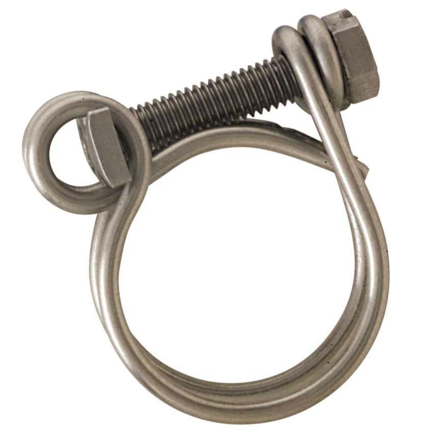

Faut simplement remplacer ce type de collier par un collier double fil.
C'est une combine également connue et pratiquée myself pour éviter une déconnection de la pompe à essence immergée par exemple.
Prendre du 100% inox, exemple de collier à fil :
https://www.leroymerlin.fr/produits/qui ... 12903.html
