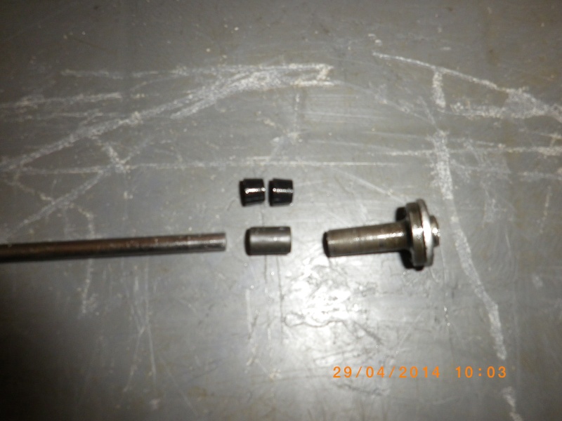

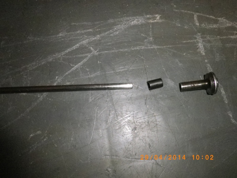

Bon , pas grand chose à vous montrer car j'ai perdu du temps sur la boite !
Question , quelqu'un à ti déjà vu ce montage , petit cylindre en lieu et place des deux petits joints coniques sur la tige de butée d'embrayage
pas top pour l'étanchéité !

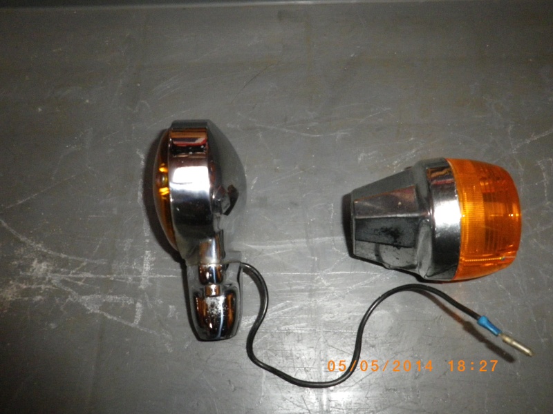

çà ce seront mes nouveaux clignos de HD flh en acier chromé ( celui de gauche , celui de droite de la GT en plastoc massif et de forme trop anguleuse à mon gout )

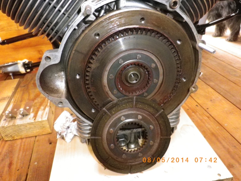

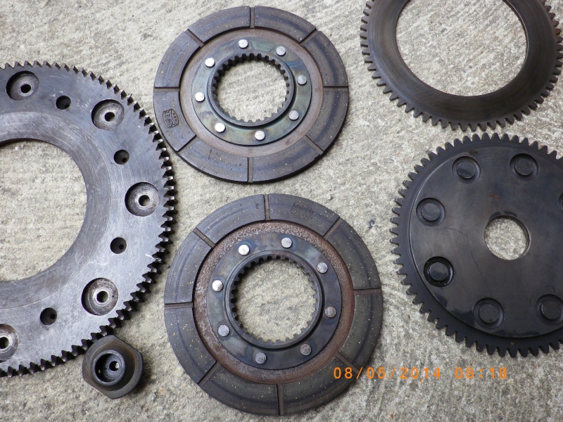

Maintenant je passe à l'embrayage car j'avais une fuite , alors ou la fameuse tige ou spi , donc embrayage tout cracra mais en bon état et je pense voir d'ou venait la fuite...
les disques aprés nettoyage ...
et la je pense la fuite d'aprés les traces..
bon voilà , encore des joints à commander...à plus
