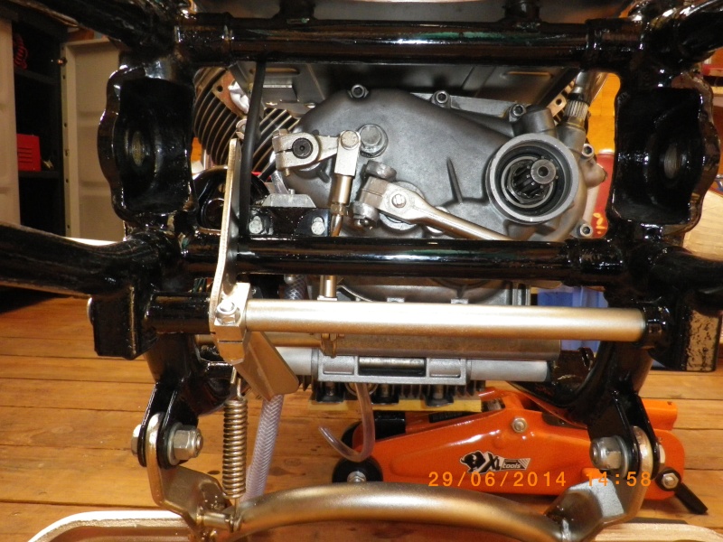

Refait une petite avancé sur la GT....
Les tof !
Bon j'en était à peu prêt ici ...

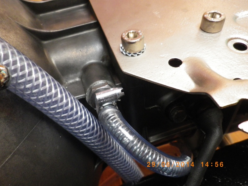

Petite astuce à la Tonton , pour eviter que les petites durites se plies , leurs introduire un morceau de ressort... :)

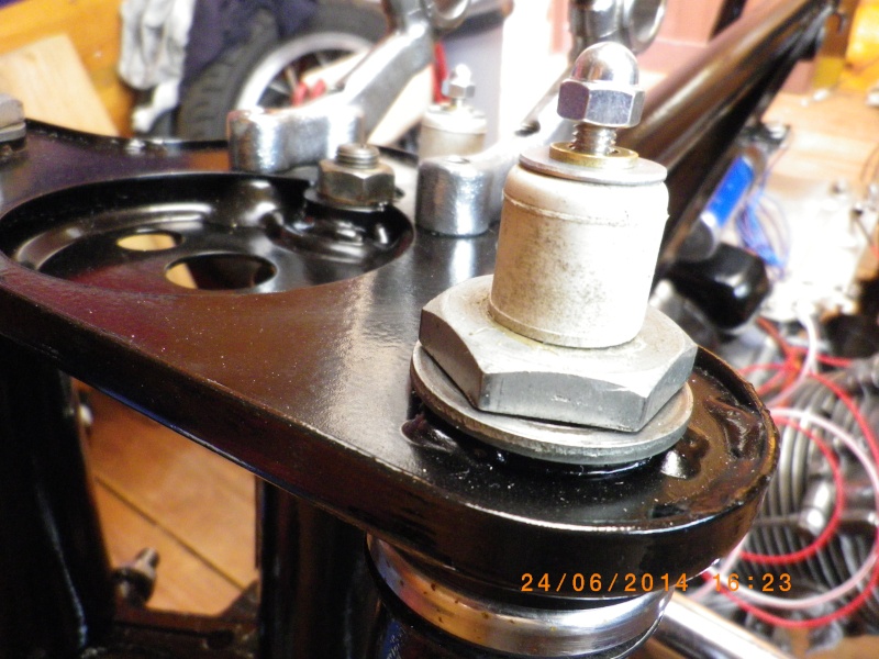

Les trois petits silent bloc du tableau de bord étaient hs , à 5€ le bout trop cher pour moi , des bloc porte caoutchouc du même diamétre et de la même hauteur pour 3€ les six , trois écrous borgnes , et voilà comme neuf... :)

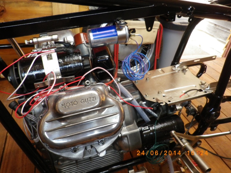

J'ai remonté un peu de timonerie ...

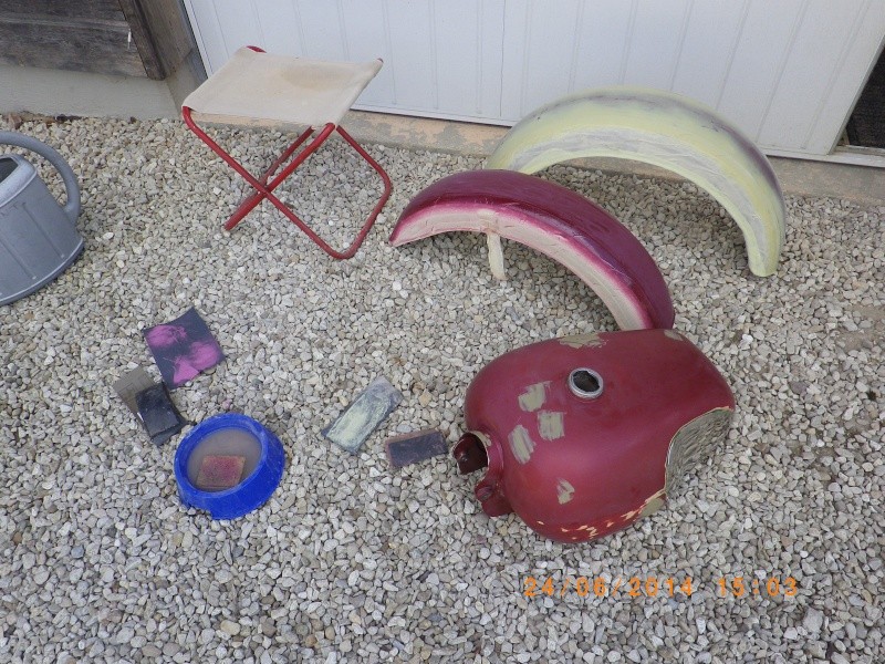

Un peu de ponçage et de masquage...

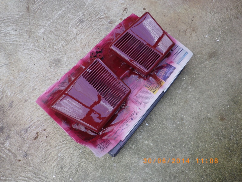

La teinte j'ai finalement opter pour une couleur RAL ( rouge vin 3005 , Ets Sprido )
Voila , toutes les pièces sont faite même le phare que je ne voulais pas laisser en noir ! WE prochain cela aura bien durci , je pourrai m'attaquer aux filet , or et orange , et me restera à trouver les aigles couleur or aussi... :)

tobrouk a écrit : Image
Coupe le file rouge avant que la bombe n'explose !!!!!!!!
