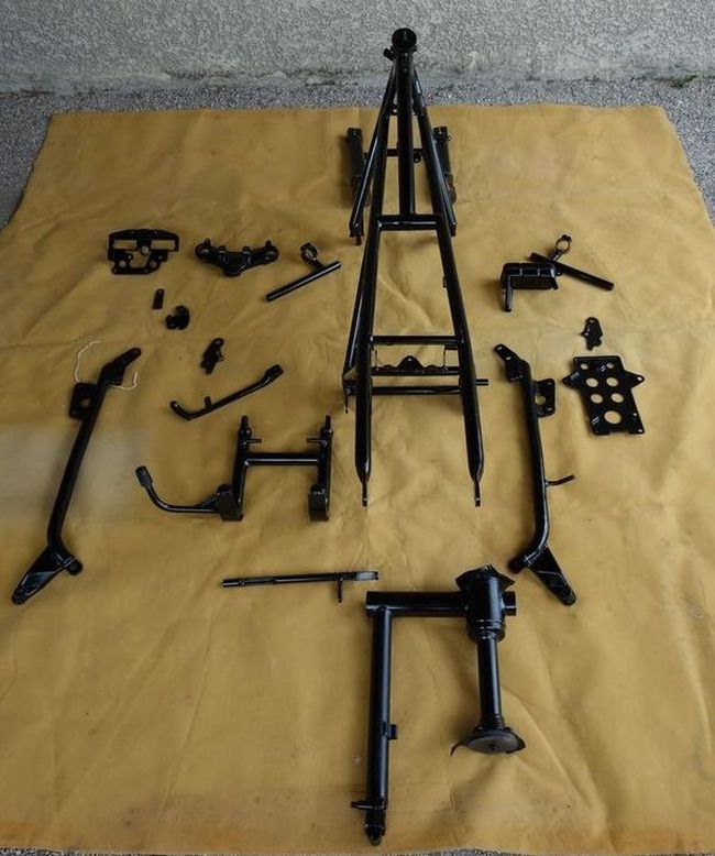

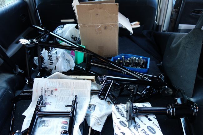

Le retour des pièces peintes ( pour l'instant seulement les pieces noires , le rouge on verra plus tard) est toujours un chouette moment ! Un immense merci à Beb pour le travail effectué, on sait que les peintres carrossiers préfèrent faire une aile de voiture qu'un tas de bout de pieces de moto qu'il faut suspendre, manipuler, et pour lesquels il faut se tordre dans tous les sens avec le pistolet ! La peinture est l'expoxy à froid bi composant Restom. il aura fallut 1 L. ( dans l'odre sablage/primaire phosphatant/ Epoxy bi composant)
La photo ne met pas son travail en valeur mais c'est nickel ! j'en referai une avant l'assemblage !

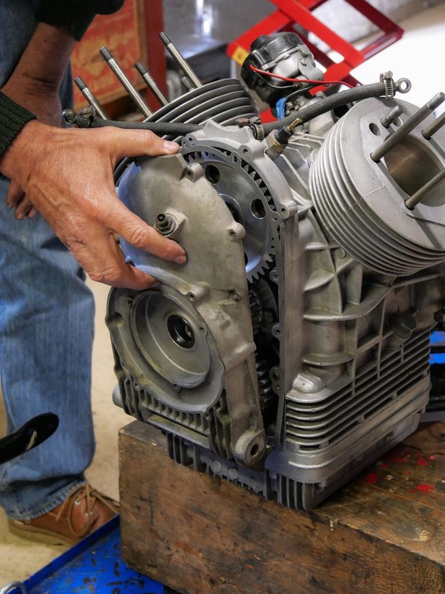

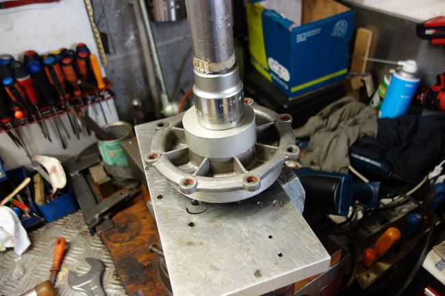

On range ça soigneusement chez le copains et comme on à reçu les roulements et que le carter moteur est maintenant propre on remonte le joint sur le palier arrière

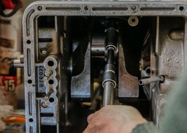

Puis le vilo dans la bonne humeur ! sans oublier de faire l'étanchéité des 2 vis du palier qui débouchent dans le carter. Au passage gaffe au trou d'huile à bien positionner !

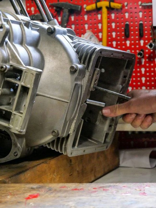

Un aller retour chez notre mécano préféré pour refermer la boite , puis un saut dans le nord du département pour dégoter un embrayage qui va bien (vieux stock Krajka pour les connaisseurs ), et le lendemain on se retrouve avec le moteur accouplé sur l'établi !

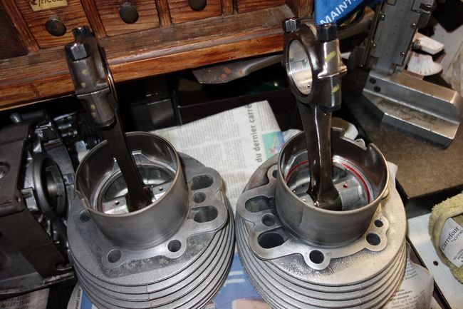

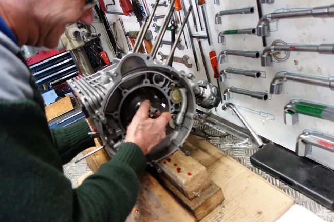

Pour finir la journée je mets les pistons dans les cylindres avant de remonter les bielles (c'est plus facile je trouve). pas besoin de pince à segment un petit tournevis pour pousser les segments tout autour suffit.

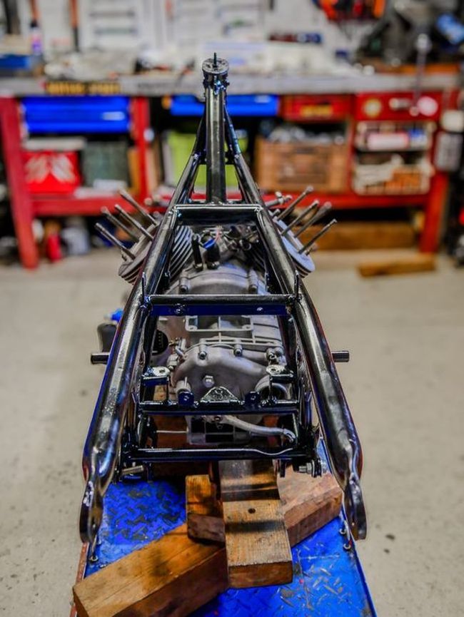

Episode 11 ! Enfin !
Nous n'avançons pas très vite , mais aujourd'hui ça va bouger !

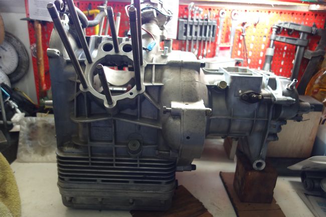

Voici donc les pièces majeures du cadre revenues à l'atelier.

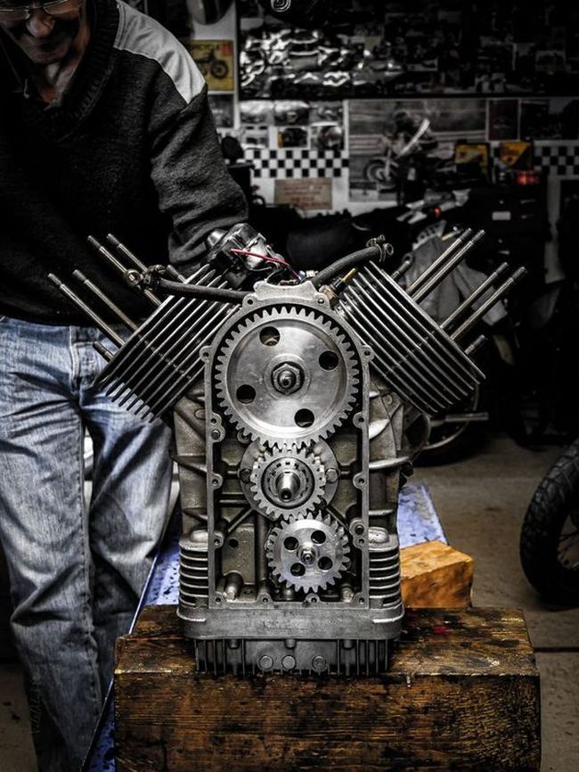

Le cadre va attendre sagement , on a 2 3 trucs à faire comme remonter les cylindres et les bielles. Fort heureusement j'avais bien reperé les bielles, les coussients et les chapeaux, du coup chacun retrouve sa place.
Pour le serrage des bielles, il m'aura fallut pas mal fouiner sur la guzzitec pour trouver le couple de 4.6 ~ 4.8 daN/m

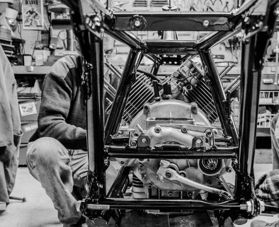

Quleques morceaux de bois et le leve moteur vont nous permettre de manipuler le motteur pour le poser sur le pont.
Ouf pas de bobo !
La mise en place du cadre pose pas de problemes , on retrouves nos écrous et boulons dans les sachets ou sur leur carton !
Et ce soir, il est en place !
Ouf pas de bobo !
