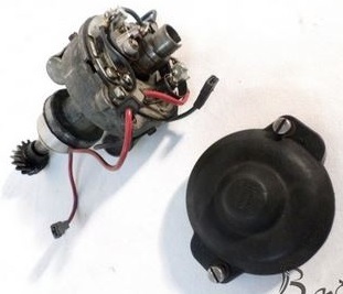

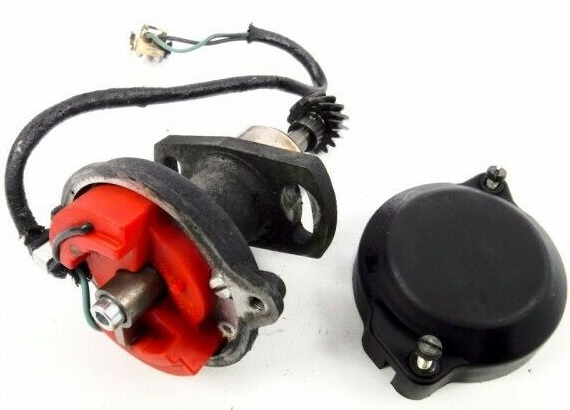

Quand on a un allumeur comme sur ta Strada, 2 possibilités de types d'allumage connus et d'origines, je dis bien d'origine constructeur.
Un allumage avec rupteurs Magneti-Marelli et un autre avec système Motoplat.

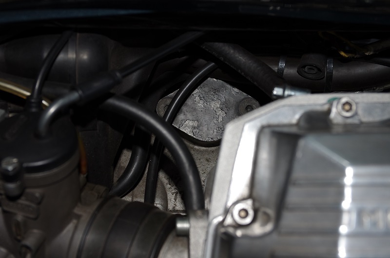

Il y a eu aussi le système Electronique Digiplex, mais là dans ce cas, pas d'allumeur, c'est magique !, non
, c'est un capteur tours volant moteur et un boitier électronique qui distribue sur les bobines.
Voir la dernière image sur ma moto, pas d'allumeur sur l'arbre à cames, une simple trappe fermée à la place, et terminé les rupteurs.
Plus d'entretien.

Rupteurs
Motoplat (rotor avec 2 points magnétiques).

Trappe fermée, pas d'allumeur (Digiplex ou nouveau système électronique permet de supprimer l'allumeur).

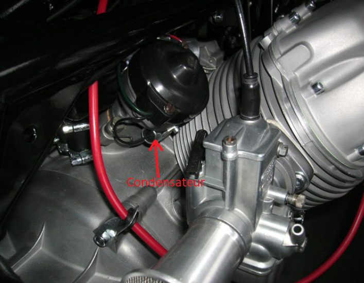

As tu 2 condensateurs attachés sous l'allumeur
Ici un allumeur sur 850 T3 , quand y'a un allumeur, ben la trappe qui donne sur l'arbre à cames est ouverte pour pouvoir mettre ton allumeur qui tourne grâce à l'arbre à cames.
Si la trappe est fermée, pas d'allumeur, c'est simple.
Mais toi, tu en as un allumeur donc .....
Si tu remontes les fils, tu vas sur les condensateurs, les bobines ou éventuellement sur des boitiers avant les bobines.
Si pas de condensateurs, c'est intéressant

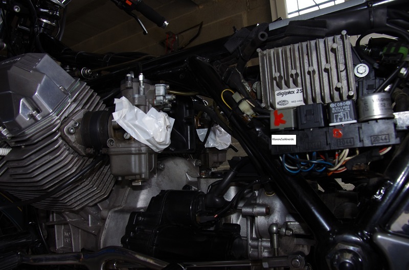

Ici Boitier Digiplex sur ma Calif côté gauche et toi sur ta Strada y'a quoi
Ta strada à un allumeur avec capot noir Estampillé Magneti-Marelli, tu as la photo dans un post plus haut.
Quand on a un allumage Digiplex comme sur ma calif, on a pas d'allumeur non non ! (négatif), mais une trappe fermée sur l'endroit ou normalement l'allumeur serait sensé prendre place.
Mais comme tu as un allumeur avec capot noir M-M, donc pas d'allumage DIgiplex.
(Digiplex c'est aussi de chez Magneti-Marelli) mais sans allumeur.
Désolé je ne sais plus de qui est cette image.
