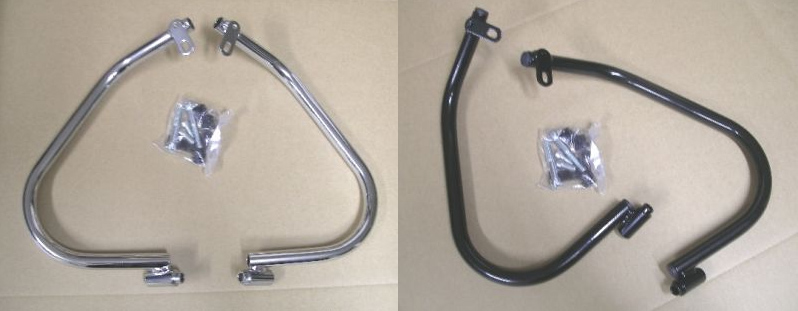

jerome_HK
[V7 II] Monter des pare-cylindres
Message par jerome_HK »
Bonjour a tous,
Je pense monter des barres de protection sur ma V7 II Special de 2016. Barres ou arceaux fixes sur le cadre pour proteger les cylindres, pas ces trucs visses sur les caches culbuteurs.
Je ne suis pas fan du look mais apres avoir vu la moto d' un copain tomber a l'arret, je me dis que ce serait peut-etre une bonne idee.
J'ai fait quelques recherches et je suis tombe (haha...) sur Hepco & Becker.
Y a-t-il d' autres marques qui proposent ces accesoires?
Je suis sur que ce sujet a ete evoque dans ce forum, mais desole, je n'ai pas encore eu le temps d'y faire une recherche.
Merci !
Jerome
Modifié en dernier par Doumé LCS le sam. 02 mars 2019, 21:10, modifié 3 fois.
Raison : Sujet fusionné...
Re: Crash bars pour V7 II
Pour V7 et V7 II... 124,00 € en noir, 139,00 en chromé ;)
