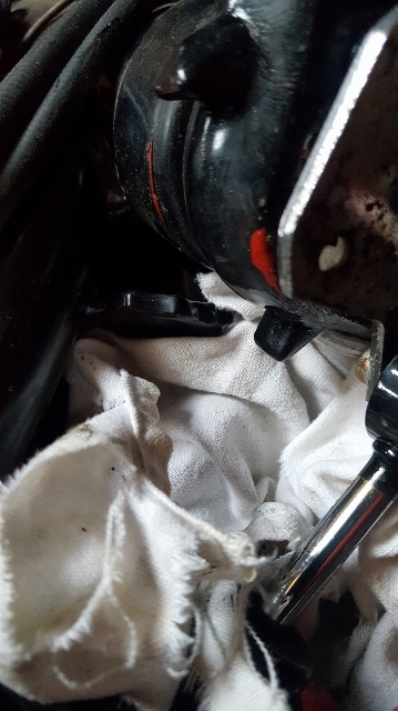

Mon frangin possède un 850 LM 1ère génération, que je suis en train de lui remettre en route après un séjour de quelques années en Irlande ou il avait émigré.
Maintenant qu'il est rentré il profite de mes maigres compétences pour la faire rouler, mais il y a un problème avec sa fourche, elle tourne tellement qu'elle vient buter dans le réservoir et les vis de fixations du guidon font des pocs à l'avant du bidon.
En y regardant de plus près j'ai vu que les butées sur le té de fourche inférieur ne viennent se caler contre rien sur le cadre, la patte qui devrait le faire à l'air d'être trop haute et les butées passent en dessous.
Quelqu'un pourrait-il me faire une photo de cette partie du cadre, et aussi des fixations du TDB qui, je crois ne sont pas bien positionnées non plus
Merci d'avance.

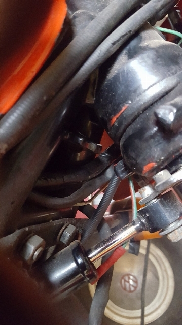

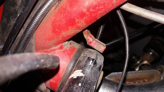

Merci Lolo, mais en fait j'ai fait une photo de mon LM4 et en fait il manque un morceau à sa butée sur le cadre
La mienne:
Sur la sienne c'est comme ça:
Maintenant on va essayer de lui ressouder son p'tit bout ;)

Ah bé oui il manque le kikinou qui fait butée...

Là, le problème est complètement l'inverse, le guidon tourne trop....

@ lolo, pourrais tu mesurer la largeur de la butée sur le cadre, on va essayer de lui remettre une pièce mais il faudrait pas qu'elle soit trop petite ou trop grande ;)
Joss Image
V7 Spécial 1971
Side-car 1000 LM IV/CJS WEB
850 Le Mans 1977
1100 Breva 2005
Messages : 3894
Re: [LM I] Montage de la fourche
Plus ou moins 12mm
