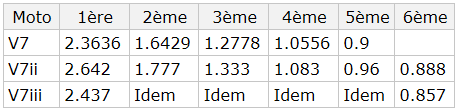

Je me suis livré à un petit comparatif de l'étagement des différentes boites de vitesses de nos V7 :
Ce que cela m'inspire :
  • La 1ère de la V7ii tire particulièrement long (je le constate à l'usage)
  • Pourquoi avoir introduit une 6ème vitesse (et 10kg sur la balance), alors qu'elle overdrive si peu la 5ème de la V7 ?
  • L'étagement de la V7 me parait finalement le mieux, suivi de la V7iii. Peu d'intéret à l'étagement de la V7ii ?

Intéressant, je n'avais jamais recherché.
L'étagement de la BV5 est en effet très bien*, mais j'apprécierais une 6 longue qui colle avec la philosophie de la petiote.
Je ne pense pas que la BV6 soit pour grand chose dans les 10 kg supplémentaires, le reservoir en autre y est pour beaucoup.

@Pascal, concrètement, à 3000 tr/min, on roule à (vitesse compteur) :
  • 78,5 km/h en 5ème avec la V7
  • 80 km/h en 6ème avec la V7ii
  • 82,5 km/h en 6ème avec la V7iii
(Exemple adapté aux nouvelles limites de vitesse :roll: )
J'adore comme elle ronronne, à ce régime :D
Pas transcendant, la 6ème.
Quand je vois la taille de la boîte 6 par rapport à la boîte 5, je me dis que ça fait un paquet de grosse ferraille et d'huile en plus, mais peut-être pas si lourd, en effet.

Comment fais-tu ton calcul ?
J'obtiens en vitesse théorique maxi à 3000 tr/min sur le rapport supérieur:
  • V7 : 76,33 km/h
  • V7 II : 77,41 km/h
  • V7 III : 80,17 km/h
Il s'agit là de vitesses théoriques, sans prendre en compte les pertes par glissement (embrayage, pneu sur la chaussée), et aussi que la circonférence d'un pneu diminue avec la charge.
En réalité on peut retirer 2~3% aux vitesses maxi théoriques.
Et pour chipoter il faut aussi ajouter que dans ces calculs le développement du pneu ne vaut que lorsque la moto est parfaitement perpendiculaire à la chaussée... Plus on prend d'angle plus il diminue, une moto tire plus court en virage qu'en ligne droite.

Je n'ai rien calculé du tout :?
Je constate au guidon de ma V7ii qu'à 3000 tours en 6ème je suis exactement à 80 km/h au compteur (c'est même mon repère pour savoir que je suis en 6ème).
Partant de là, j'ai fait une règle de 3 avec les développements des V7 et V7iii.
Bref, c'est totalement empirique :mrgreen:
Peut-être que tes calculs théoriques sont plus proches de la vitesse réelle, alors que j'ai juste regardé la vitesse compteur ?
Le résultat est le même quand à l'intérêt (?) de la 6ème de la V7iii par rapport à la 5ème de la V7 : +4 km/h à 3000 tours. C'est mince comme overdrive pour une vitesse de plus ;)

L'intérêt est dans l'étagement de la boîte, pas uniquement dans le rapport final, étagement censé procurer un meilleur agrément sur les rapports intermédiaires.
Et encore heureux que le rapport final en boîte 6 est peu ou prou le même qu'en boîte 5 car le moteur délivre peu ou prou les même performances....
Oui mais à 12000 ça fait + 16 km/h, sous le Dunlop ça compte !
