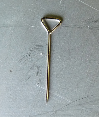

Mieux vaut utiliser des épingles dites "épingles à billets" (chez le papetier):

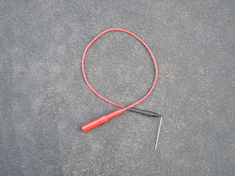

Le top étant l'outil dédié pour se brancher directement à la touche du multimètre, qui n’abîme rien et élimine le risque de court circuit:

Je déconseille l'utilisation de trombones, c'est trop gros et à terme ça détériore le bouchon isolant du connecteur... Qui perd son étanchéité.

en fait le bouchon isolant est un joint silicone cylindrique à lèvres extrêmement fragile.
pour avoir travaillé dans la connectique, j'en ai vu passer quelques uns lors des tests et déjà qu'ils ont du mal à assurer leur fonction en temps normal si on les malmène, ça sera la cata
même avec l'épingle du doc, l'opération est risquée.
donc si deux mains gauches s'abstenir ....
l'idéal effectivement c'est de faire un repiquage en amont du connecteur, à l'abri des projections.
