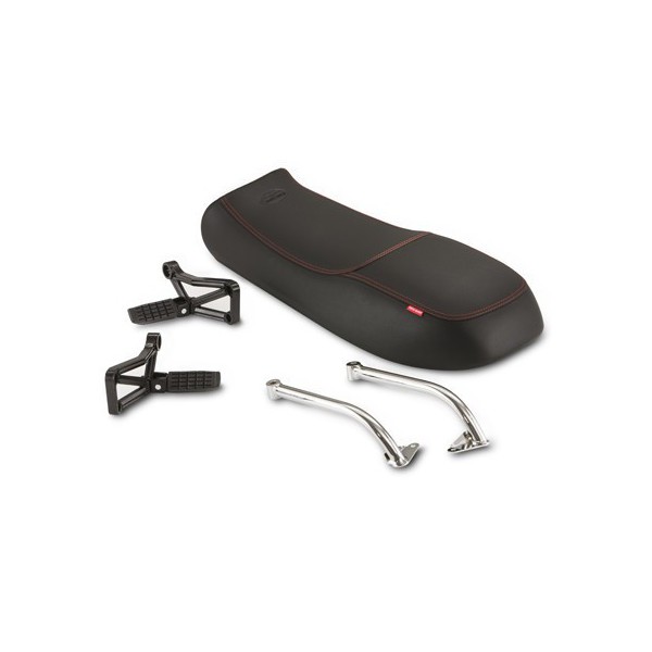

je cherche des reposes pieds comme ceux ci dessous ou dans le même style pour passer ma V7 en duo
J'ai commandé ces modèles mais le diamètre est de 10mm alors que j'ai l'impression que sur ma V7, c'est plutôt du 8mm ?
Si l'un de vous peut me faire profiter de ses lumières, merci d'avance.

Su ta Cafe Classic, tu devrais normalement avoir des supports d'échappements comme ci-dessous (la flèche rouge indique l'endroit où fixer les repose-pieds) :
Le résultat étant celui-ci :
Pour connaître le Ø, soit tu prends un calibre à coulisse avec des becs intérieurs, soit, plus simplement, tu essaies avec des vis M8 et M10 et tu sauras quel Ø convient.
Dans tous les cas, mets des écrous Nylstop ou du frein de filet, ça vibre !

Comme dit plus haut, mes reposes pieds vont surement avoir un diamètre trop important pour rentrer 10mm contre 8 ou 9mm la platine, est ce que prend le risque d'agrandir le trou de la platine ?
Est ce que je peux trouver seul les repose pieds de ce kit ?

Les repose-pieds seuls existent et sont notamment en vente sur ces deux sites : Sans surprise, ils ne sont pas vraiment donnés...
Même référence que pour les Nevada, il y a peut-être moyen de trouver de l'occase auprès de ceux qui ont "caféisé" leurs Nevada ?
Sinon, pour ce qui est de repercer les trous plus gros, tout dépend de ce qu'il resterait comme matière autour des trous après.
