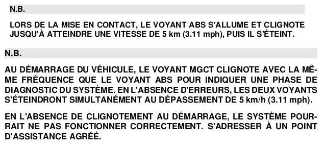

Sur les manuels récents, comme celui de la V7-850, c'est explicitement décrit
Il suffit de rouler un peu avant de monter la moto.

Re: [Gros blocs injectés] Fonctionnement du voyant ABS
V7 Stone 850
Pourquoi le contrôleur ne serait-il pas à même de comprendre que la doc est fausse ?
De nombreux calculateur calculateurs ABS n'éteignent leur alarme qu'après avoir atteint une certaine vitesse. Il le saura certainement.
Et rien n'empêche de lui expliquer pourquoi.
En plus des autotests informatiques, en statique, le calculateur ne peut que vérifier que les capteurs ne sont pas en court-circuit.
Pour vérifier que les capteurs AV et AR envoient des informations et qu'elles sont cohérentes, il faut que les roues tournent sur quelques tours à une vitesse minimale.
