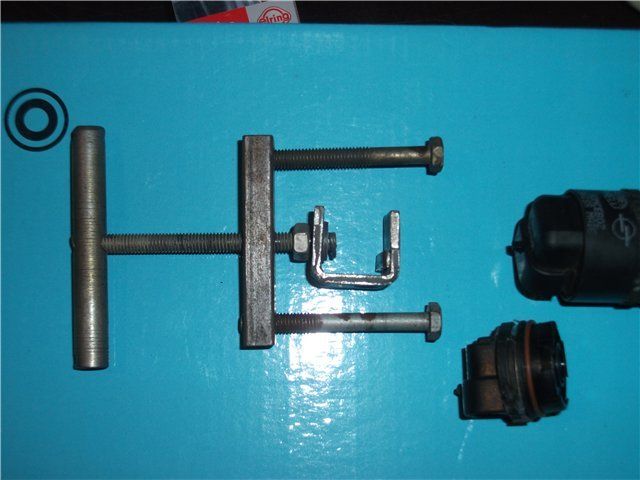

Je me rappelle qu'on pouvait extraire ce TPS pour le remplacer par un neuf.
Ca date un peu (2015)...
Extraire le TPS avec l'outil qui va bien
, ça le détruit en général.
Mais vu que tu mets un neuf...
Chez Ducati ils le font aussi.
Une pince ou un extracteur pour le déclipser doit faire l'affaire.
Et puis Reset sur le TPS neuf en place.

Super, merci pour cette réponse. J’ai pu le démonter sans le casser en retirant le papillon, tout était très sale de toutes manières.
J’en ai profité pour le démonter et voir comment c’était fait.
Et j’ai trouvé garce aux références inscrites dessus le modèle compatible chez Marelli en auto et sans marque à 3€ dans les airs de commerces d’ici ou d’ailleurs.
