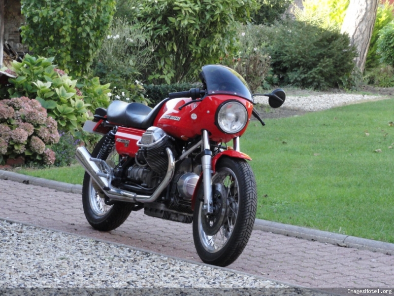

Je suis toujours dans la recherche d'une tête de fourche pour mon café racer sur base de V7 Stone 2012
J'ai jeté mon dévolu sur celle de la 850 Le Mans I
Des connaisseurs savent-ils si on peut la monter et la fixer sur le phare v7 Stone ?
J'ai contacté Dédé de la boutique italienne par mail et sa réponse a été : c'est pour un phare de 180mm et je ne sais pas si les pattes se montent sur la Stone
Il vend l'ensemble en brut mais cela me fait un chier de me lancer sans incertitude n'étant pas un as du bricolage.

Il me semble que la tête de fourche se fixe sur le 2 vis du phare.
Donc, corrigez moi si je dis une connerie, si le diamètre phare de la Mans et de la V7 Stone sont identique cela devrait le faire ?
Un possesseur de Le Mans pourrait-il me donner les cotes autours du phare à savoir :
- écartement entre les 2 vis de fixation du phare
- distance entre la vis et la vitre du phare
- diamètre du phare

vérifie aussi l'entraxe des tubes, ça peut varier.
Re: [V7 Stone] Monter une tête de fourche 850 Le Mans
Le phare de la Le Mans est en 180 donc pas de soucis de ce côté là.
L'entraxe des tubes de fourche 195 mm (mesuré à la louche dans la pénombre du garage).
Le tdf n'est pas fixé directement au phare mais sur des pattes fixées elles-même sur les pattes de phare.
Ce que je peux dire c'est que le soucis principal que tu peux rencontrer c'est la hauteur de bulle (très basse sur la Le mans), est-ce que ça va passer avec tes compteurs, je n'en sais rien...
Je crois aussi que tu devras faire des pattes de fixation car les pattes de phare de la Le Mans n'ont pas grand chose à voir avec celles des V7.
A voir aussi si le bas du tdf ne touche pas le réservoir en braquant.
Difficile à prévoir sans avoir la moto et tdf sous la main....
Retour d'expérience:
Un client a voulu monter ce tdf sur son V11, il a fallu:
- augmenter le diamètre de passage du phare à 200 mn
- fabriquer des pattes permettant de remonter le phare de 2 cm par rapport à sa position d'origine (sinon la bulle ne passait pas)
- fabriquer les pattes du tdf (permettant de fixer aussi les clignos)
- reboucher les passages destinés aux tubes de fourche
Le résultat est pas mal, bien que je trouve le tdf demeure un peu trop avancé par rapport au reste.
180 mm pour la le mans 1 docteur ;) 195 mm pour la le mans 2 :roll:
j'ai mesuré l'entraxe sur la v7 , 195 mm ou 200 " à la louche :cry: et donc je pense que le tête de fourche ne passera pas , question centrage :roll:
elle s'en rapproche pas mal et au moins se monte :roll:
