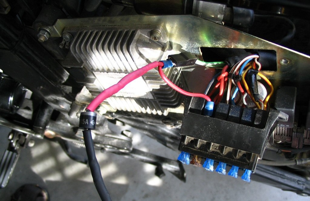

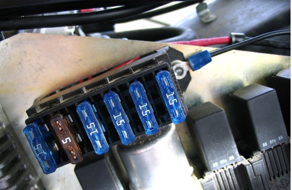

Bon, vu le nombre de réponse à mes questions, j’ai décidé de me lancer sans aide, alors pour ceux qui souhaitent réaliser ce montage, voici comment j’ai procédé. :
J’ai demonté LES COSSES du porte fudible et du porte relai. C’est possble, il y a des langettes à tirer (doucement) ça me permet de travailler proprement sur l’établi. Je voulais un système interchangeable rapidement au bord de la route.
Je récupère donc le fil rouge qui relie le fudible au relai de l’ECU.
Sur la patte du relai (parceque c’est ls plus grosse, il y a plus de place) je soude un 2eme fils rouge et j’y met au bout une connexion femelle. Cela sera la partie fixe de l’installation.
La partie "mobile", celle qui comporte la diode à changer si besoin, c’est une patte électrique à visser sur la masse, la diode (attention à la polarité) et un connecteur mâle (ici un 1/2 fusible soudé) qui viendra dans la femelle en attente.
Voici une vue de l’installation :
Puis monté (avec du chaterton autour de la connexion) :
Avec ce montage, en cas de surtension, je peux me dépanner en retirant la diode grillée au bord de la route :
Je dévisse la patte sur la masse et je sépare au connecteur, je remplace par une diode neuve que j’emporte sous la selle.
J’espère avoir éclairé ceux qui comme moi se posaient des questions ou ceux qui s’en poseront.
Je suis preneur de vos remarques si mon montage comporte des erreurs à vos yeux.

Re: [California injectées] Installation d'une diode Transil
Salut grand vizir,
Ton montage, notamment le sens de la diode, semble conforme à ce qui est indiqué dans le pdf dont Doumé t'a communiqué le lien : https://share.google/2gZRcd3EJVPzJlpPM
La seule chose que la photo ne permet pas de vérifier, c'est si tu as raccordé la bonne broche du relais, mais tu t'en es sûrement assuré donc tout devrait bien se passer, tu nous feras éventuellement un retour après avoir testé tout ça sur la route.
Merci Jemase pour ton message.
Je pense que oui car il est dit : "A l'aide du clip de reprise, brancher le fil rouge de la diode sur le fil qui relie le fusible d'ECU au relais d'ECU"
J’ai demonté ce fil entre fusible et relai et j’ai soudé la diode sur la patte coté relai. Je suis donc forcément sur la bonne borne.

Merci pour ces échanges, j’ai donc monté cette diode et roulé pendant 1 mois avec.
Ca a l'air de fonctionner bien que l’on ne puisse savoir si le montage a servi à quelque chose ou non...
Si ca se trouve, l’ECU n’aurait jamais eu de problèmes...
Par contre je me pose toujours une question :
En cas de surtension, est ce que la diode est grillée comme un fusible ou bien sert elle simplement de bypass ?
Si elle grille, on peut savoir si l’installation était necessaire.
En tout cas, c’est pas compliqué à réaliser et ça détend un peu les stressés comme moi
Je me tiens à disposition pour fludifier un peu les explications si quelqu'un a besoin.
